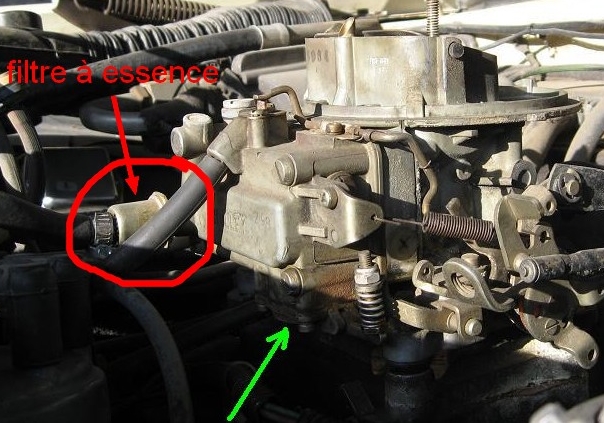

Bouteille0 Posté(e) le 27 février 2009 Auteur Signaler Posté(e) le 27 février 2009 voilà les photos que j'avais prises ce jour là et voilà où j'étais perché bon, pour la fuite au carbu . , c'est là où il y a la flèche ; quelqu'un peut m'expliquer de quelle partie du carbu elle provient et comment y remédier ? carbu Holley : Citer
Cal3b Posté(e) le 28 février 2009 Signaler Posté(e) le 28 février 2009 J'ai agrandi et éclairci pour que les autres voient bien Citer

Ricky Chocx Posté(e) le 28 février 2009 Signaler Posté(e) le 28 février 2009 ...y a pas un joint à cet endroit non ??? ...si c'est le cas ben: pate à joint... ...sinon tu changes de carbu et pi c'est tout... Citer
Phil Posté(e) le 28 février 2009 Signaler Posté(e) le 28 février 2009 carbu Holleygenre : "voiture Ford" Il y a une bonne douzaine de sortes de carbus chez Holley, si tu avais enlevé le filtre à air, ça aurait permis déjà de voir si c'est un 2 ou un 4 corps... Normalement il y a une plaquette métallique boulonnée sur le couvercle, ou au moins des numéros de fonderie qui permettent d'identifier le bazar Si la fuite vient vraiment de là (difficile à savoir sans enlever le filtre à air... ) c'est un joint papier à changer ou à refaire. Si elle vient de plus haut mais que ça coule jusque là, ce peut être un pointeau qui fuit, ou un flotteur percé ---> démontage du carbu obligatoire avant Rickysation (crass trespass... bang ). Citer
Bouteille0 Posté(e) le 28 février 2009 Auteur Signaler Posté(e) le 28 février 2009 Plouc , sur ce coup-là ( le deuxième ) , je m'en suis extrait tout seul de mon tas de cailloux ... en fait c'est en redescendant que je me suis pris les pattes dans la table pourrie en PVC ... les traces de camion c'est leMerco 307 D qui est resté tanké là pendant des mois Merci pour l'agrandissement Xav . moi , non plus je n'y connais rien mon bon Trooper , mais s'il suffit peut-être de démonter la platine et remettre un joint neuf ? auquel cas , je m'en sens capable ... sinon, Popol service Phil , j'ai démonté le filtre à air et je me suis même amusé à faire briller la gamelle ... çà ne sert à rien , mais pendant que je fais çà , je ne fais pas de connerie du genre nuisible à l'intégrité de mon tendon d'Achille ... tu le vois sur la photo N° 2 que le filtre est enlevé . disons que démonter je sais faire , mais s'il suffit de démonter l'embase et remplacer juste un joint comme tu dis , ce serait co* ... bien que çà occupe Citer

Phil Posté(e) le 28 février 2009 Signaler Posté(e) le 28 février 2009 Okay trouvé, c'est un Holley 2300 (ou approchant), double corps. Le couvercle en question est celui de la pompe de reprise ; la mauvaise nouvelle c'est que si c'est à ce niveau qu'est la fuite, c'est la membrane elle-même qui fait joint, et ça ne se découpe pas dans une feuille de papier à joint . Si tu commandes une pochette de joints pour ce carbu, profites-en pour y ajouter le filtre à essence qui se visse à l'entrée : ça se nettoie certes, mais il y a toujours des m***es qui restent dedans et ça donne des pannes intermittentes à la c*n. Citer
Bouteille0 Posté(e) le 28 février 2009 Auteur Signaler Posté(e) le 28 février 2009 Merci Philou ... d'autant plus que je reviens de la maison et que j'ai la roue AVD , là où il y a l'accroc dans le pneu crevée ... mais comme il n'y a ni cric , ni roue de secours ... j'ai pris le cric qui tue de la vieille R5 + une autre merd* en renfort , mais avec le bol que j'ai en ce moment , je me risquerais pas à me glisser sous la caisse ... et comme le câble du capot est naze et qu'il faut l'attraper prés du radiateur pour ouvrir le capot ... j'ai préféré attendre ... j'ai des chandelles ................................. quelque part ... j'ai bien essayé la roue de secours de la Cougar , pensant que c'était la même ... ce qui doit être le cas mais pas la hauteur du pneu ... Bruno m'avait également suggéré un problème sur la pompe de reprise ... je vais acheter le nécessaire , mais c'est con , à un jour prés je le mettais dans le coffre de la Fury ... voilà une autre photo du carbu. Citer
Phil Posté(e) le 28 février 2009 Signaler Posté(e) le 28 février 2009 Héééééé mon tonton, ne va pas t'escagasser davantage que tu ne l'es avec ces crics bancals Si c'est pour ouvrir le capot, ou même pour rouler doucement jusqu'au garage, vu que c'est à l'avant tu aurais pu monter quand même la roue de la Cougar je vais acheter le nécessaire , mais c'est con , à un jour prés je le mettais dans le coffre de la Fury ... Un kit de joints de carbu, ça rentre facile dans une enveloppe à bulles, et ça arrivera avant la Fury Pour le filtre à essence, tu le déposes et tu le tapotes sur un chiffon blanc, entrée en bas... tu vas être surpris Citer
