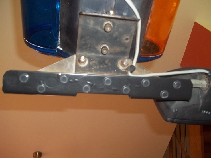

chrissteele Posté(e) le 3 mai 2011 Auteur Signaler Posté(e) le 3 mai 2011 merci les gars! je m'apprétais à faire des petits trous mais ça m'embetait , ok pour les fils trooper, j'en ai 5 , j'imagine qu'il y en a un pour les feux frontaux, les clignotants , les feux latéraux, un pour le + et un pour la masse, j'ai hate de voir si elle fonctionne , d'après le vendeur oui , mais bon tant que je ne l'aurais pas vu , je suis comme saint thomas qui ne croit que ce qu'il voit Citer
chrissteele Posté(e) le 3 mai 2011 Auteur Signaler Posté(e) le 3 mai 2011 je viens de capter , j'ai pas de fil rouge , j'ai un noir (-)?, un bicolore , de toute façon je ne risque rien à tester au pire ça ne fonctionne pas Citer
chrissteele Posté(e) le 3 mai 2011 Auteur Signaler Posté(e) le 3 mai 2011 la photo n'est pas très nette , il y a donc un fil marron, noir,gris,jaune/vert, bleu. Citer
Manu Posté(e) le 3 mai 2011 Signaler Posté(e) le 3 mai 2011 c est du câblage domestique ça!!!!!! si c est ça le bleu c est le + et le jaune/vert c est la masse Citer
Invité Choucroute Posté(e) le 3 mai 2011 Signaler Posté(e) le 3 mai 2011 Le fil rouge, sur le bouton rouge, le fil bleu, sur le bouton bleu... Citer
chrissteele Posté(e) le 3 mai 2011 Auteur Signaler Posté(e) le 3 mai 2011 c est du câblage domestique ça!!!!!! si c est ça le bleu c est le + et le jaune/vert c est la masse tout à fait , j'ai testé , c'est ça le bleu le + , le bicolore , la masse. it works!!! Citer
chrissteele Posté(e) le 3 mai 2011 Auteur Signaler Posté(e) le 3 mai 2011 donc après test: le bleu : + associé (sur la borne -) avec le gris: 1 phare bleu et un phare rouge qui s'allume et les 2 feux blancs frontaux clignotent. associé avec le noir : 1 phare arrière orange s'allume (l'autre côté non) doit plus fonctionné. associé avec le marron : les 2 phares frontaux s'allument mais fixement cette fois , sans clignoter. associé avec le bicolore : les 6 girophares s'allument et tournent. je suis en train de télécharger une petite video sur you tube au moment où je tape ces lignes. Citer

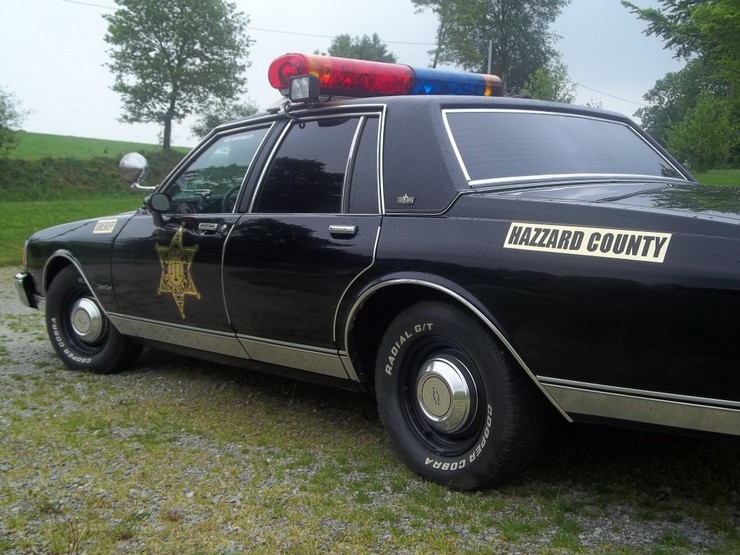

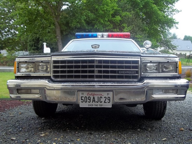

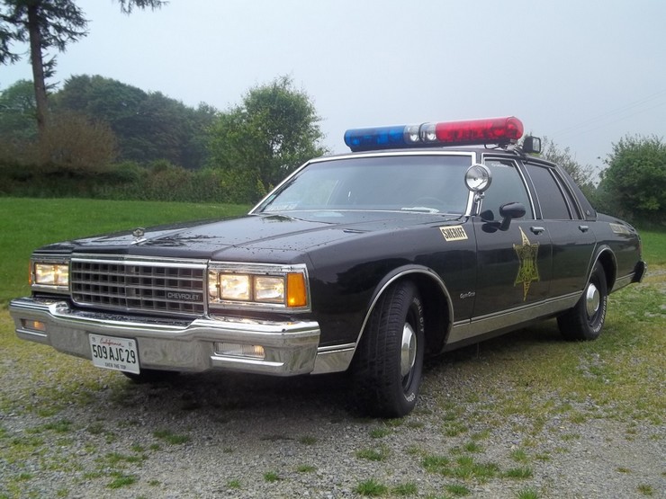

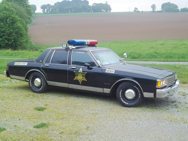

chrissteele Posté(e) le 3 mai 2011 Auteur Signaler Posté(e) le 3 mai 2011 bon , je profite de mon jour de repos pour avancer un peu je vais attaquer les stickers quand le petit (qui vient d'avoir un platre , tombé de vélo) sera à la sieste. j'ai trouvé hier, dans une boite de publicité un rouleau magnétique de 50cm de large sur 1m65 de long c'est tout ce qui leur restait , il m'a dit que c'était interdit maintenant cela ne la pas empêcher d'encaisser mon chèque d'un peu plus de 65 € . donc maintenant je vais coller les stickers sur le rouleau et découpé le tout le plus proprement possible , ensuite je pourrais les mettre sur la voiture mais aussi les retirer quand je souhaiterais donner un look civil à la caprice. je vais aussi finir de bien fixer la rampe , quelques petites modifications aux niveau des pattes de fixation et ça ira. pour le branchement proprement dit de la rampe je verrais plus tard avec l'aide de trooper si ça ne le dérange pas car en électricité je suis pas top. Citer
chrissteele Posté(e) le 3 mai 2011 Auteur Signaler Posté(e) le 3 mai 2011 bon , je profite de mon jour de repos pour avancer un peu je vais attaquer les stickers quand le petit (qui vient d'avoir un platre , tombé de vélo) sera à la sieste. j'ai trouvé hier, dans une boite de publicité un rouleau magnétique de 50cm de large sur 1m65 de long c'est tout ce qui leur restait , il m'a dit que c'était interdit maintenant cela ne la pas empêcher d'encaisser mon chèque d'un peu plus de 65 € . donc maintenant je vais coller les stickers sur le rouleau et découpé le tout le plus proprement possible , ensuite je pourrais les mettre sur la voiture mais aussi les retirer quand je souhaiterais donner un look civil à la caprice. je vais aussi finir de bien fixer la rampe , quelques petites modifications aux niveau des pattes de fixation et ça ira. pour le branchement proprement dit de la rampe je verrais plus tard avec l'aide de trooper si ça ne le dérange pas car en électricité je suis pas top. ça y est j'ai fini les magnets! quel galère pour les étoiles mais ça vaut le coup , la rampe aussi est bien attachée maintenant au toit, j'ai d'ailleurs été testé cela , j'ai juste fait 1 aller retour dans le centre bourg , j'ai été super étonné de la réaction des gens pire qu'avec la lincoln , un gosse et sa mère mon limite barré la route , ils ne regardaient plus où ils allaient! les gens se marraient 30 cm de large le sourire , c'est vraiment des boitres à sourire les ricaines et c'est pour ça aussi que je les aimes toutes! j'ai installé des petites ventouses sur les support de la light bar pour d'abord ne pas abimer le vinyle mais surtout car avant ça glissait un max et là plus du tout c'est parfait. Citer
chrissteele Posté(e) le 3 mai 2011 Auteur Signaler Posté(e) le 3 mai 2011 quelques photos prises il y a quelques minutes les push bar vont suivre prochainement Citer
