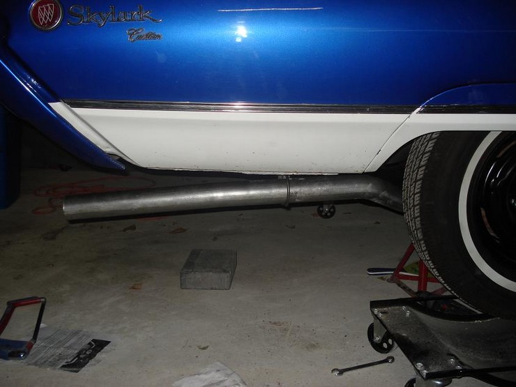

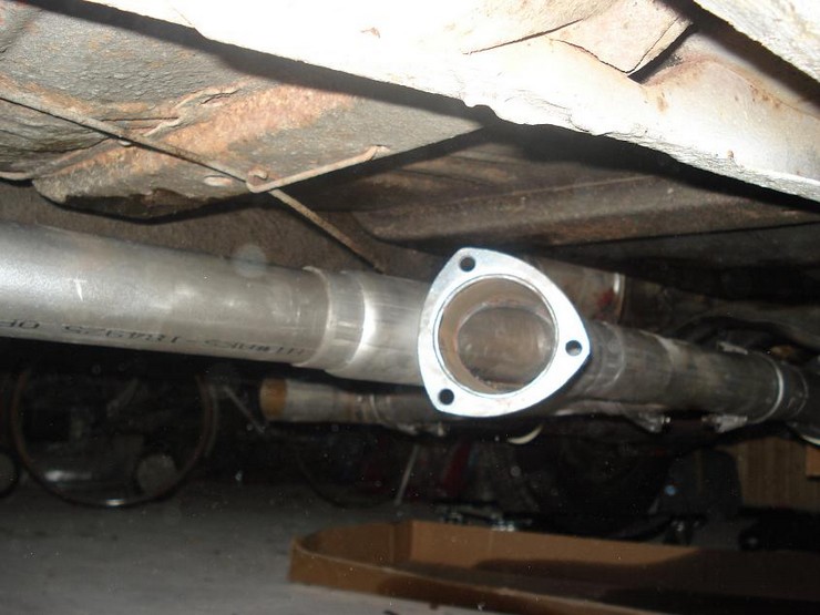

Feusté Posté(e) le 21 mars 2010 Auteur Signaler Posté(e) le 21 mars 2010 H pipe monté. J'ai également fait le montage a "Blanc" du cote passager. Citer

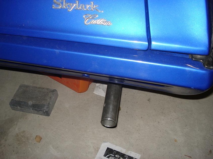

Feusté Posté(e) le 22 mars 2010 Auteur Signaler Posté(e) le 22 mars 2010 Taf du samedi : démontage de l'ancienne ligne. La conception et la réalisation se passe de tous commentaires.... Puis j'ai mis en place le H-Pipe : Ensuite montage à blanc pour positionner les attache arrières : Pour ce soir j'ai finalisé le positionnement. J'ai un peu galéré mais je gagnerais du temps pour la deuxième. Vu de derrière ça donne ça : Et pour la motivation, le cutout en place : Citer
